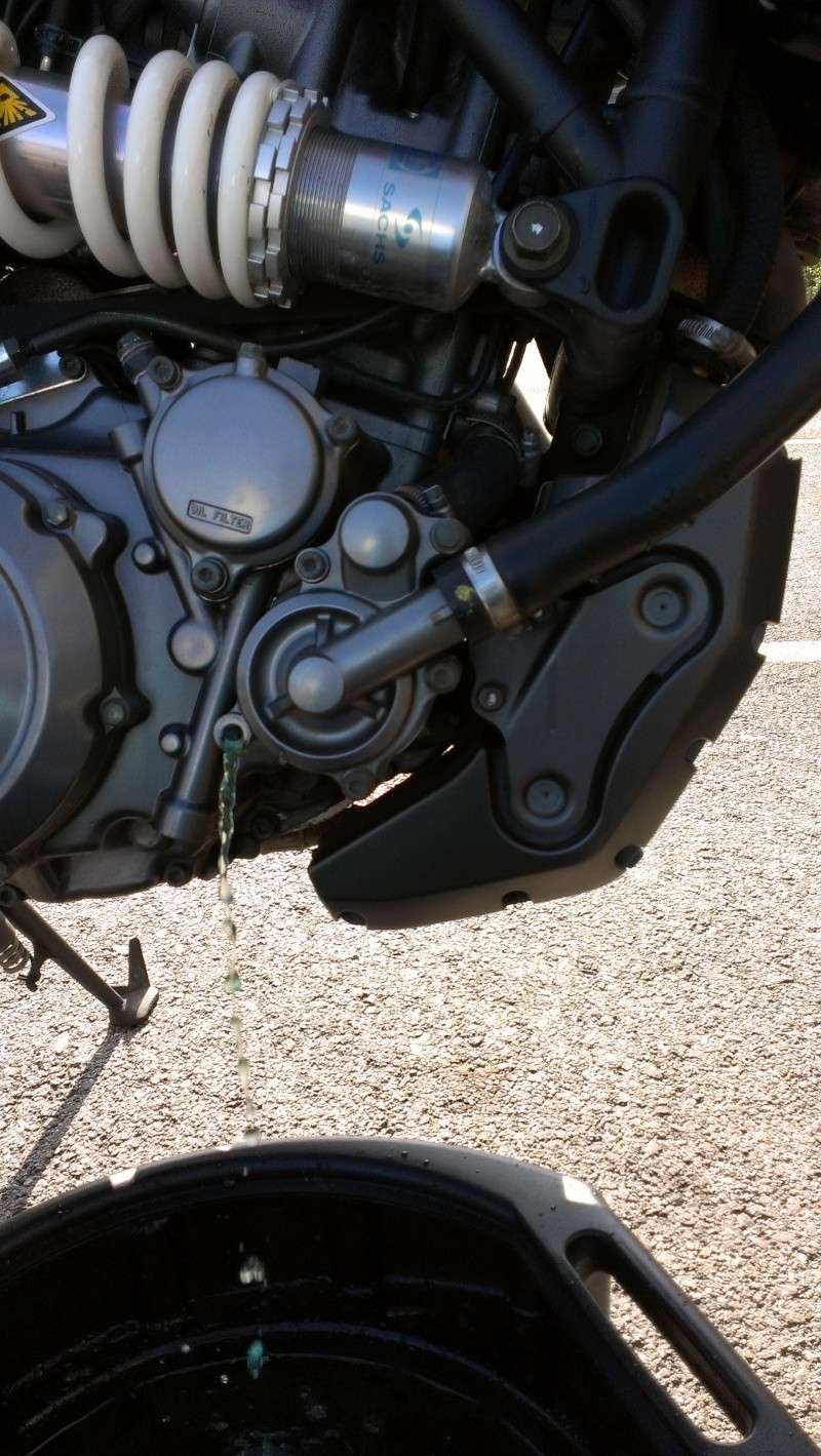

- Maintenant, on va purger le circuit de refroidissement. Pour cela, il faut dévisser la vis de purge avec la clef à oeil de 8 ( attention à la rondelle en cuivre ) et ça coule de source. Pensez juste à mettre la bassine sous la moto.
Comme ça quoi :
