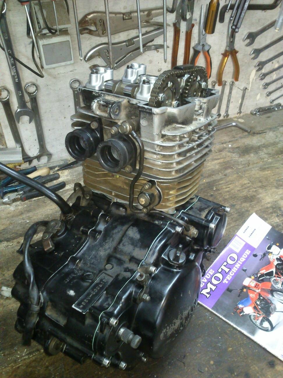

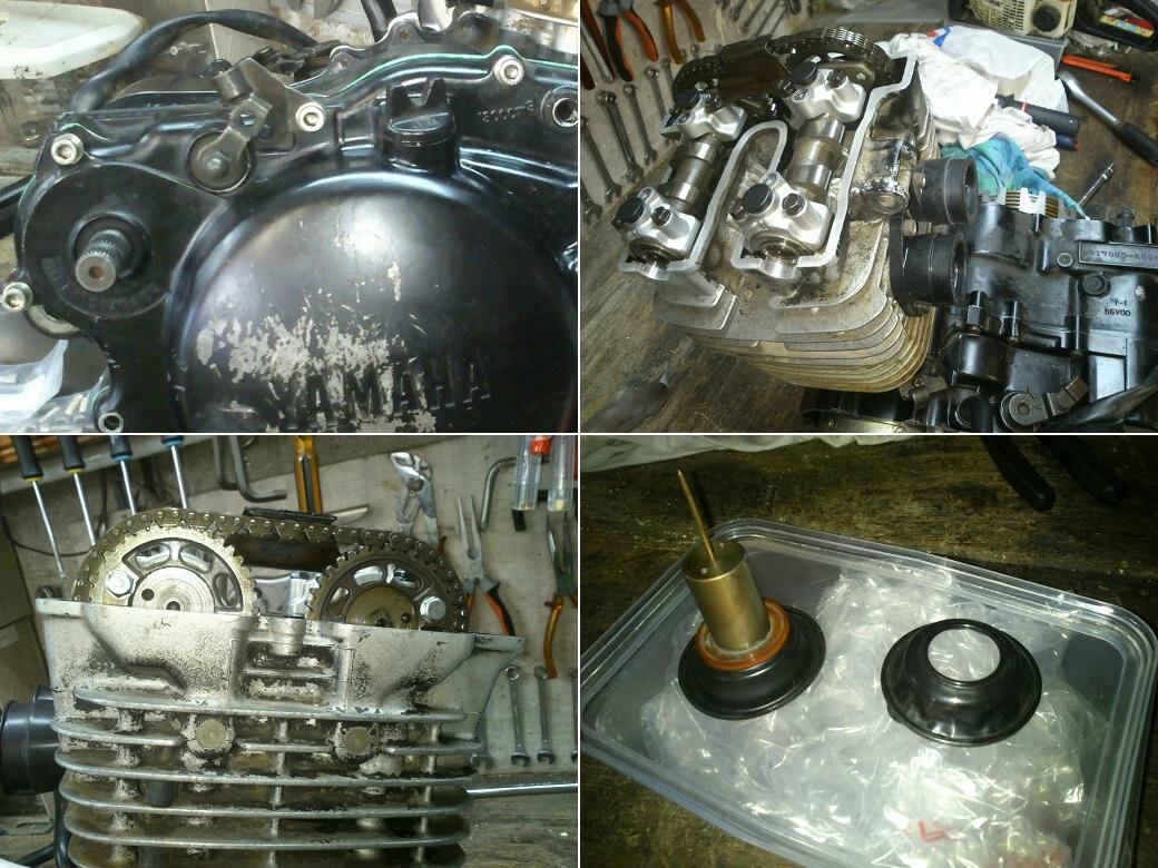

Allez hop ! on profite du dernier jour de vacance pour avancer un poil sur le moteur... au programme cet après midi :
remonte des poussoirs hydrauliques + pastilles, guide de chaine avant, les deux arbres à cames et leurs paliers (logique Very Happy ), la chaine de distribution suivie de son tendeur (d'origine, pour une fois je n'ai pas mis du neuf !), émetteur et récepteur mécaniques du décompresseur automatique, tuyauterie de graissage des paliers, carter d'embrayage avec joint et visserie neufs, s'accompagnant d'un tout petit filtre à huile (il doit faire dans les 4cm de diamètre).
Un petit jeu s'est glissé dans la distrib' entre les deux poulies d'AAC alors bon, je ne ferme pas tout de suite le carter supérieur. Il faudra que j'y regarde de nouveau bientôt, mais ce soir j'ai pas envie ^^
Et voilà où j'en suis pour aujourd'hui !

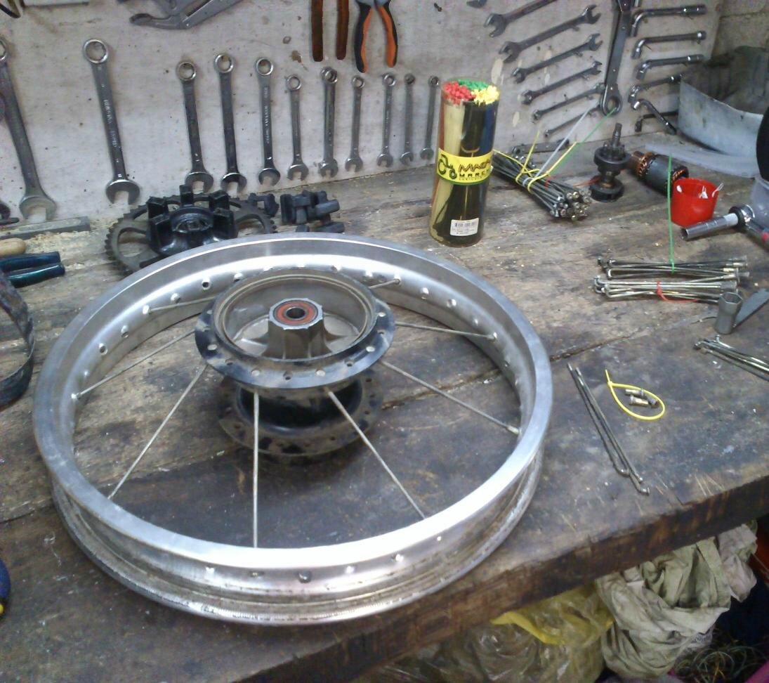

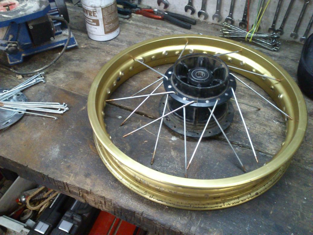

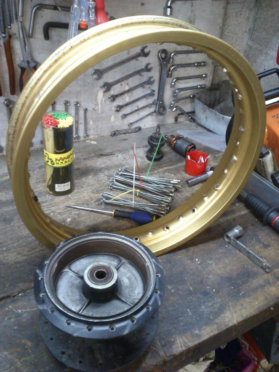

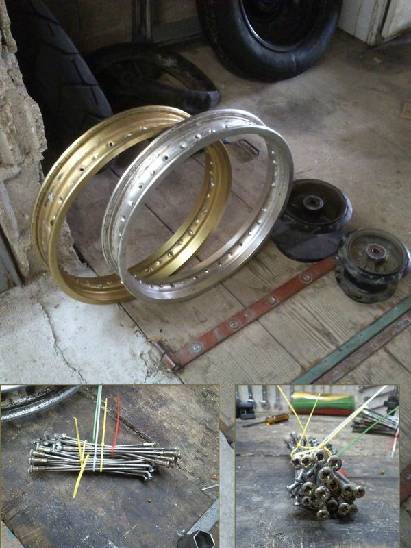

Allez, cette semaine je me suis acheté une jante arrière de 500, plus large et dorée. Comme les moyeux ne sont pas les mêmes, dé-rayonnage de la nouvelle jante oblige ! Idem pour ma jante d'origine (grise).
Repère et marquage des différents types de rayons sur les deux jantes.
A venir, nettoyage aux ultra-sons des rayons puis zingage pour obtenir une teinte spécifique telle que ces pignons :
Et remplacement des deux roulements d'axe de roue.
La jante avant est impossible à dé-rayonner par contre, tout est HS dessus ! J'ai trouvé un cerclage doré, me reste encore à trouver des rayons de la bonne longueur...

Merci mais sur ce site il n'y a pas de rayons pour 350 : lien
Juste pour 600 et les moyeux n'étant pas du tout les mêmes (diamètre tambour) les rayons ne sont pas de la bonne longueur !
J'ai un moyeu de 500 chez moi et comparé à celui du 350 il est de bien plus grand diamètre ! (cf : photo avec les deux cerclages, on voit les deux moyeux)
Mais merci pour ton lien, c'est vrai que ça aurait drôlement valu le coup là ! Je vais continuer à chercher mais pour 350 la plupart du temps il n'y a rien... Sad

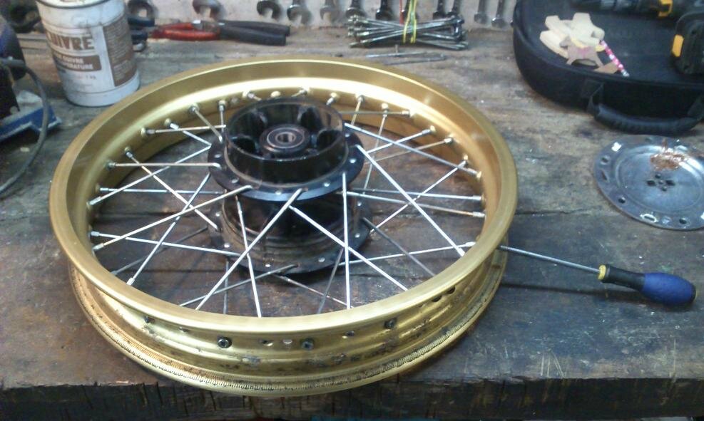

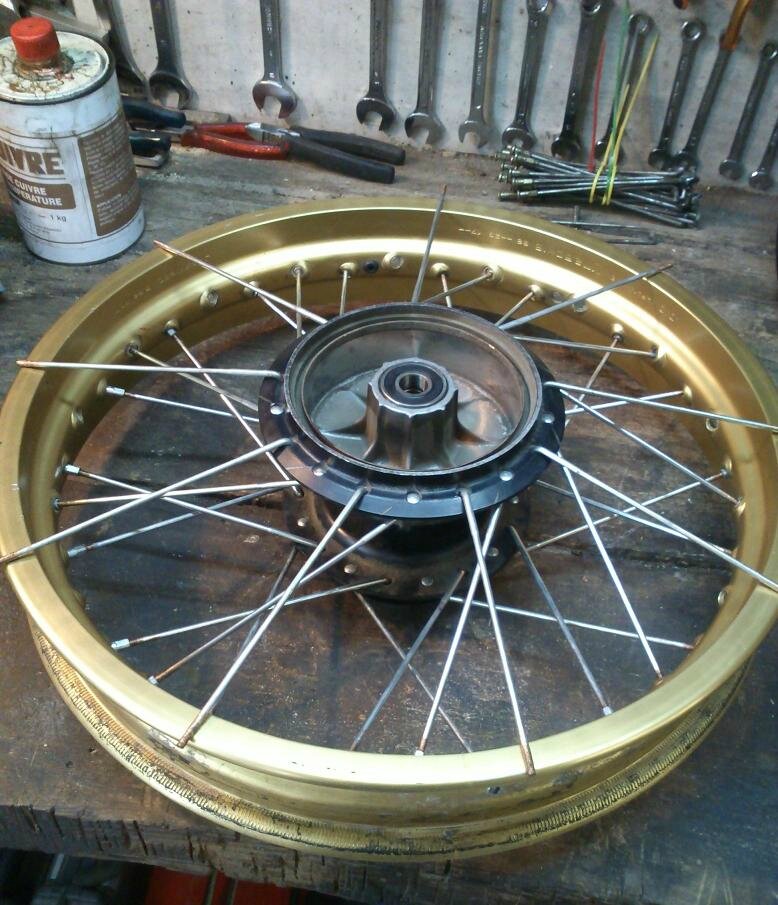

Message  Invité le Dim 8 Déc 2013 - 21:34

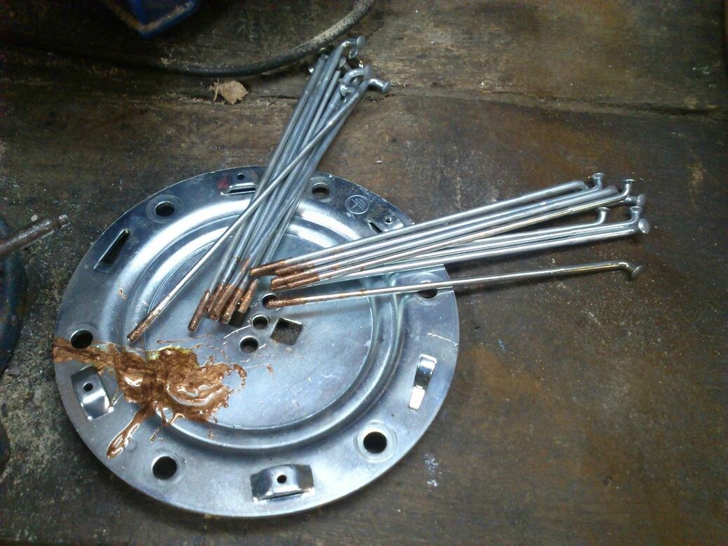

Me revoilà, pour le rayonnage j'ai suivi vos conseils les gars !
Charly51 et son frangin m'ont nettoyé et zingué les rayons de la jante arrière gracieusement, et je les en remercie encore une fois Good
Du coup j'ai mis de la graisse cuivrée (empêche l'oxydation) sur les filetages...
...et commencé le remontage cet après midi
Manque encore une équilibreuse pour parfaire le voile de la jante.

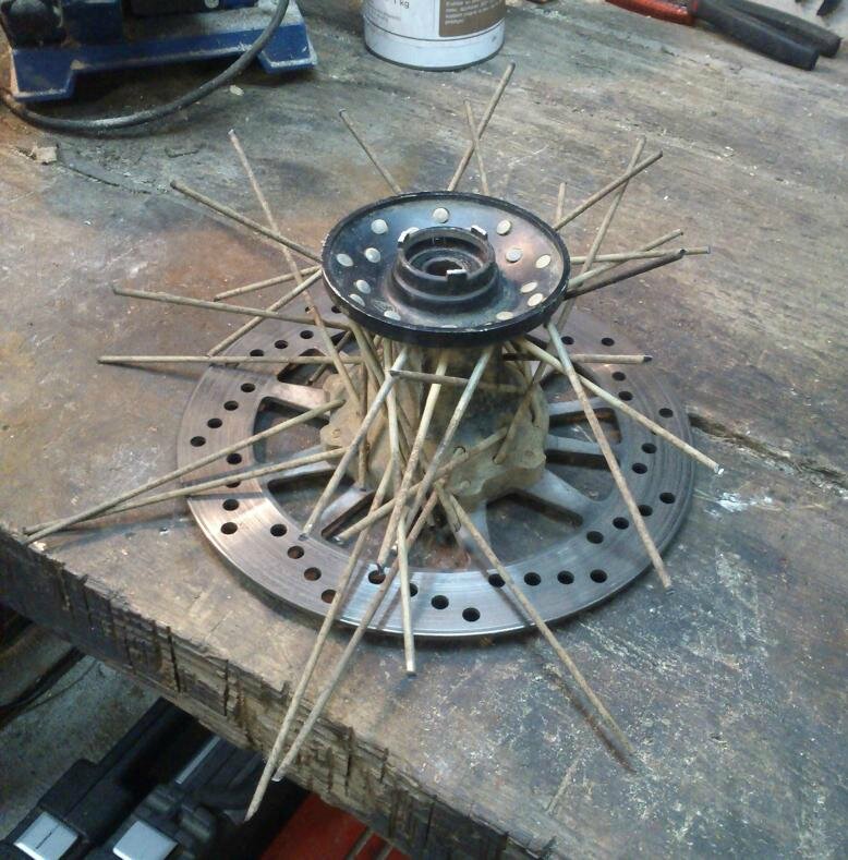

Pour la jante avant par contre, j'ai trouvé un magasin de motocross qui m'a fait le jeu de 36 rayons + les têtes sur demande pour 90€ !
Du coup j'ai joué de la disqueuse sur les vieux rayons (soudés par la rouille) en fin de journée
Et voilà il fait déjà nuit, du coup le remontage de la jante avant est prévu pour le weekend prochain...

Cool Very Happy j'ai eu peur pour les rayons en voyant la couleur rouille, mais c’était de la pâte cuivré ouf ...
Et encore de rien pour les rayons Wink
