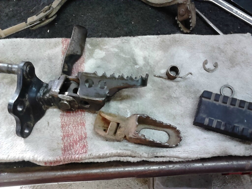

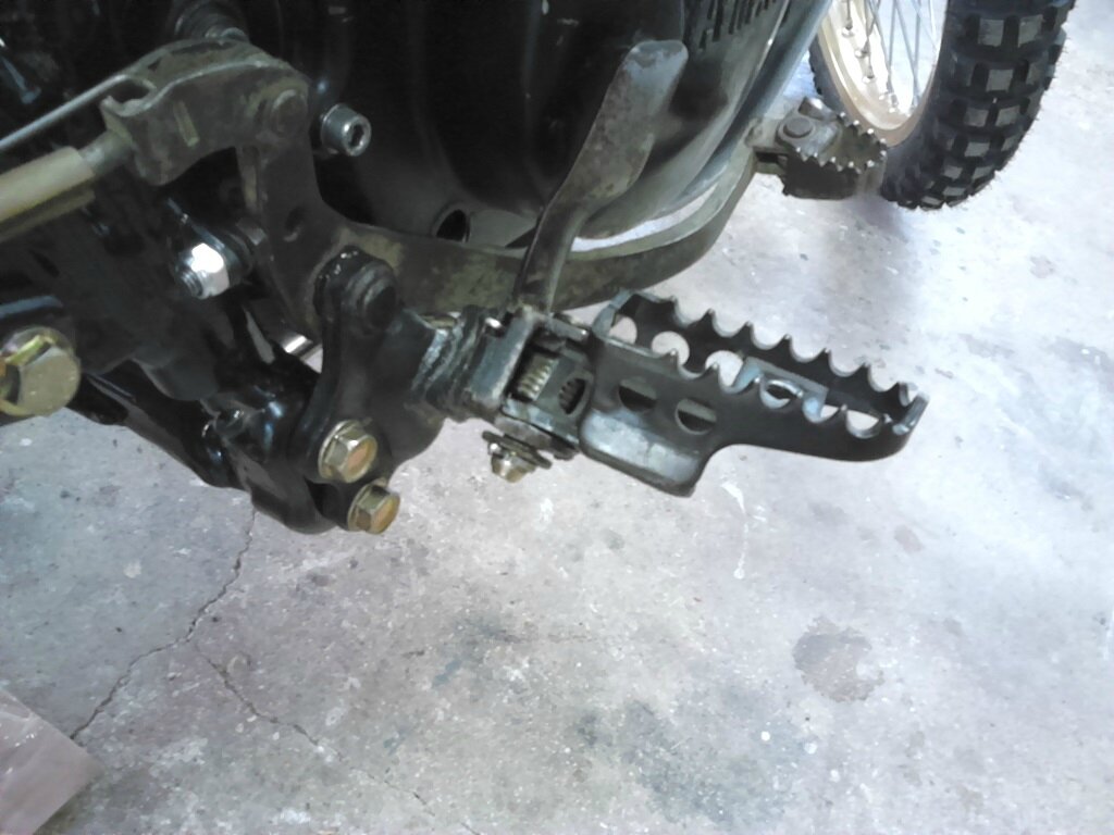

Message  Invité le Lun 30 Juin 2014 - 11:00
La suite la voilà !
Le nouveau kit chaine (du moins les pignons et couronnes pour le moment, la chaine sera montée plus tard)
Le bras oscillant repeint
Le sabot nettoyé (dingue il est gris en fait !!) Very Happy
Les platines repose-pieds arrières retravaillées et repeintes, avec les cale-pieds de DTMX neufs
Les roues av/ar remontées avec l'ensemble bras oscillant / basculeur / amortisseur
Et deux vues d'ensemble pour vous montrer la selle refaite à neuf

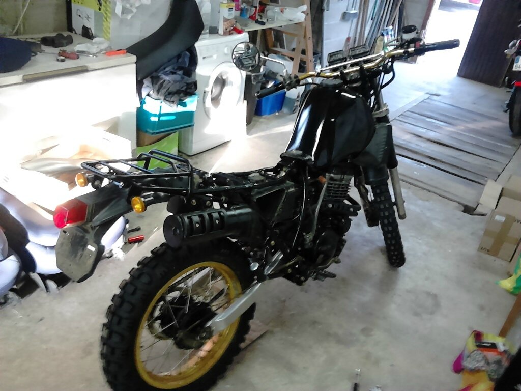

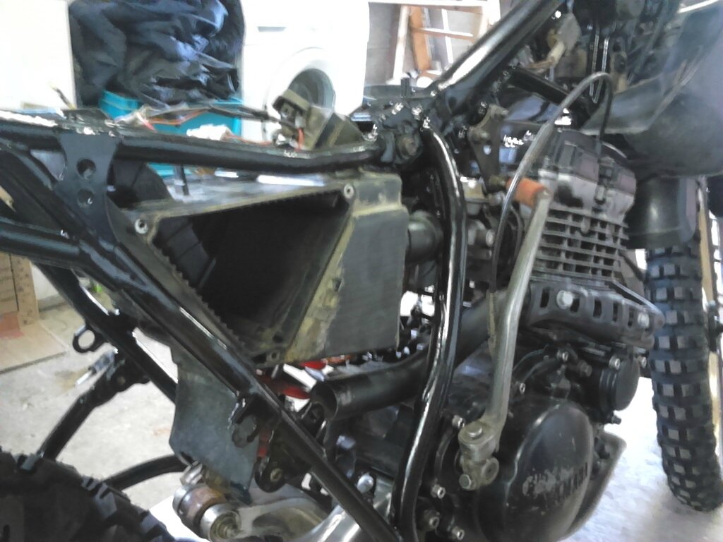

Message  Invité le Ven 4 Juil 2014 - 13:32
Voici la boîte à air remontée
Des cale-pieds conducteur de TW mis à la place de ceux d'origine, car ils sont plus larges et plus longs. et en meilleur état aussi Smile
Sans compter qu'il y a moyen de fixer des caoutchoucs boulonnés dessus si je veux faire une grande sortie routière... ca absorbe les vibrations et améliore le confort !
Le pot raccourci est remonté lui aussi (il était trop abîmé pour le remonter tel quel) en attendant d'en trouver un autre en meilleur état
tout comme les clignotants et le "nouveau" ancien phare, le porte bagages réparé, la boîte et sa trousse à outils, et enfin la chaine !
Petit bémol, fuite au premier carburateur donc démarrage impossible  pale
Et pas d'éclairage au phare avant, tout le reste fonctionne par contre... je me pencherai là dessus bientôt !

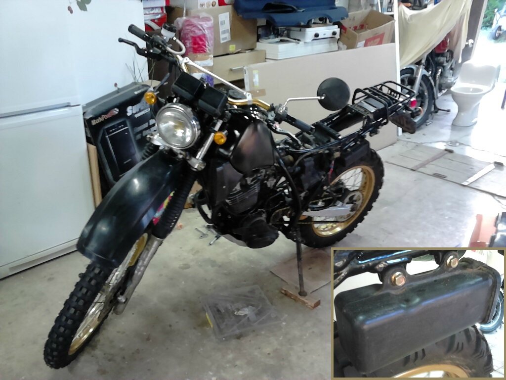

Message  Invité le Sam 2 Aoû 2014 - 23:32
Et voilà, après une bonne heure de lutte à remplir et purger le circuit hydraulique de frein avant du XT, c'est maintenant le moment de le mettre en route et faire les vérif' avant roulage (prochainement).
plus de fuite d'essence au carbu
léger suintement de liquide de frein au bocal (durit mal serrée, je remplacerai le collier plastique par un métallique)
grosse fumée venant de la peinture Haute T° du collecteur qui a cuit lors de la chauffe, puis plus rien ensuite
éclairage impec ! tout fonctionne moteur tournant, à l'arrêt seuls les clignotants s'allument
pré-réglage du 1er carbu (ralenti, pas encore touché à la richesse)
me reste à contrôler les tensions des câbles (accélérateur, rappel, embrayage, décompresseur) et à installer une plaque d’immatriculation. Direction l'assurance pour mercredi matin ! Cette fois ça y est, c'est pour très bientôt ^^
et voici les photos de cet après midi :
notez la chaine dorée comme le reste    =)   coup de bol puisqu'elle m'a été donnée à l'achat de la moto
et mon échappement d'origine raccourci (il était percé à l'achat)
pour bientôt la déco du réservoir et des caches latéraux... je posterai le moment venu.
Enjoy !!!  Twisted Evil
