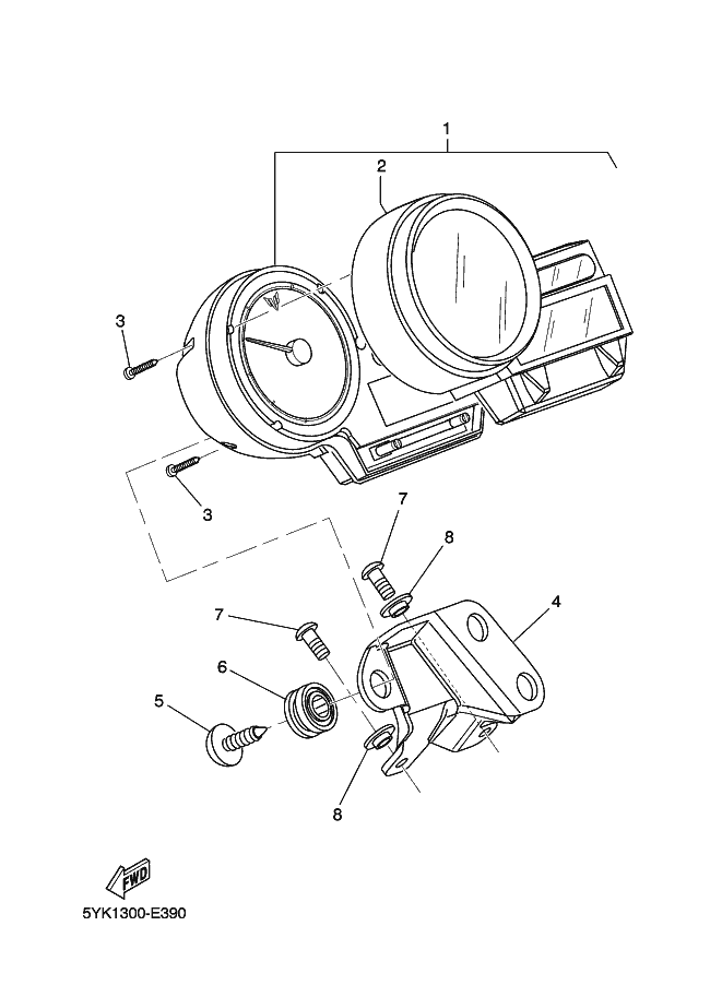

L'aiguille de mon compte tours est sur le "9" à l'arrêt, il est donc décalé d'au moins 1000trs/min en roulant... Des idées pour corriger le problème, car il fonctionne bien sinon?!

Le compte tours c'est rien, vraiment rien. L'aiguille est sur un axe cranté en retirant la vitre de protection du compteur (cf. schéma en dessous) puis l'aiguille, tu devrais pouvoir aisément la repositionné.

Nickel! Démonté ce matin, aiguille remise en place, je sais pas trop comment elle en est arrivée la!
