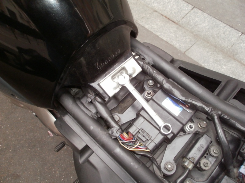

3. Toujours avec la clef de 10, dévisser la vis du réservoir, enlever la plaque en métal qui est dessous. Du coté droit de la moto il y a le bouchon de radiateur, c'est moins accessible, il faut être patient.

5. On reprends la clef de 10 pour enlever les deux vis de part et d'autre du réservoir. Pour ne pas forcer penser a soulever légèrement le réservoir.

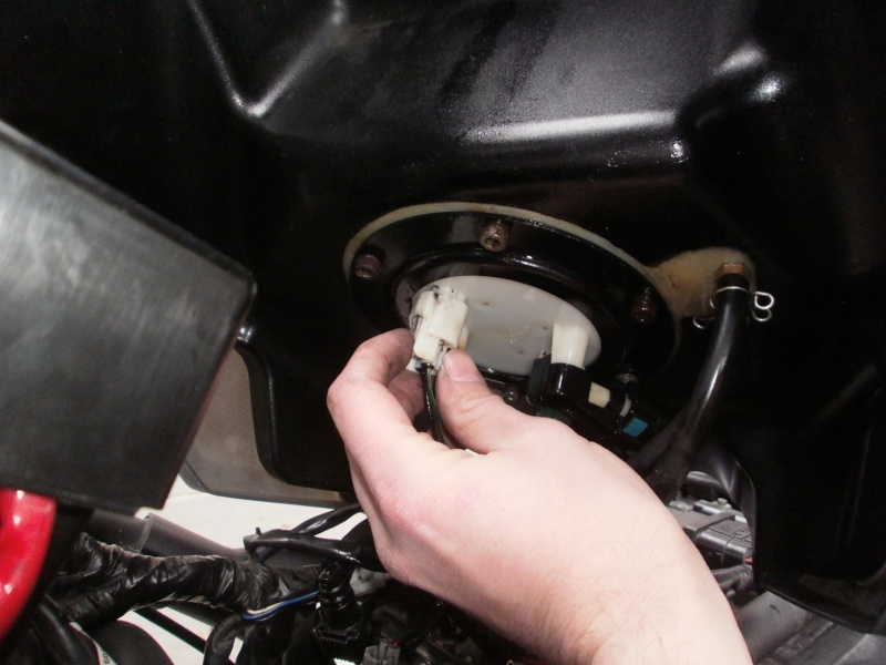

SANS UTILISER D'OUTILS tout se fait a la main :
Soulever le réservoir, faire reposer l'avant sur le guidon "comme on peut".
Enlever les deux fiches électriques en les pincant (elles ont des détrompeurs, vous ne pourrez pas les inverser au remontage).
7. Tirer les deux durites de trop plein/mise a l'air a droite sur la photo(pas trop fort!).
8. Enlever le circlip de la durite d'essence puis pincer les deux parties colorées pour retirer le tuyau (c'est la ou ça pisse s'il reste de l'essence).
Celle-ci est un peu dure a venir, il faut s'assurer d'avoir pincé au max la prise puis tirer de plus en plus fort sans donner d'à-coups.
9. Déposer le réservoir il est libre.
