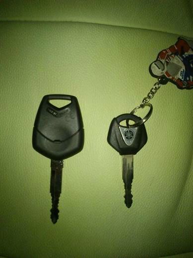

Si vous vous posez, comme moi, la question "Est ce que je peux refaire une clef de contact sans la clef rouge ?".
La réponse est bien "oui", comme Castor l'avait signalé sur l'ancien forum.
Pour ma part, je suis allé chez un faiseur de clefs de galerie marchande (Celui qui fait aussi les chaussures et le reste...). Je lui ai donné ma clef (j'en ai eu qu'une seule à l'achat de la moto :-( ) et 79E plus tard, j'avais une copie fonctionnelle...
C'est vrai que c'est pas donné, mais maintenant ma clef d'origine dort dans un tiroir, donc plus de risque de perte ou de casse Very Happy
Attention juste, l'ébauche de la clef étant assez longue, il faudra peut-être la commander... Donc à ne pas faire au dernier moment.
A+

gre99ory a écrit:l'ébauche de la clef étant assez longue
On peut dire ça Very Happy
Je roule toujours avec la nouvelle moi aussi, c'est ce que m'a conseillé le mec qui m'a fait le double

J'ai acheté ma MT 03 en février, avec une seule clé de contact conventionnelle.
Je me suis donc rendue en concession Yamaha pour faire un double, le gars m'a gentillement annoncé que ce n'était pas faisable et qu'il me proposait de remplacer némam, boitier cdi...pour 1500€.
Et suite à des petite recherches sur le net j'ai trouvé un serrurier dans le village d'à côté qui m'a fait mon double en 5min pour 77€.

GreenPearly a écrit:J'ai acheté ma MT 03 en février, avec une seule clé de contact conventionnelle.
Le mec qui a la clef rouge peut piquer ta moto et la reprogrammer . Ta clef ne fonctionnera plus . Il y a une puce dans la clef .....doit être tailler par un serrurier ....et reprogrammer grâce a la clef rouge

Aiiie si t'as pas la clef rouge t'es dans la m.... ! T'as possibilité de contacter l'ancien proprio pour savoir si il l'a ?

Moi j'ai acheté ma MT en janvier et j'ai récupéré ma clef rouge hier Very Happy

Il est aussi possible de refaire une clé rouge, sur Paris, la société autodiagpro.com propose de la refaire pour +/- 250€. geek
