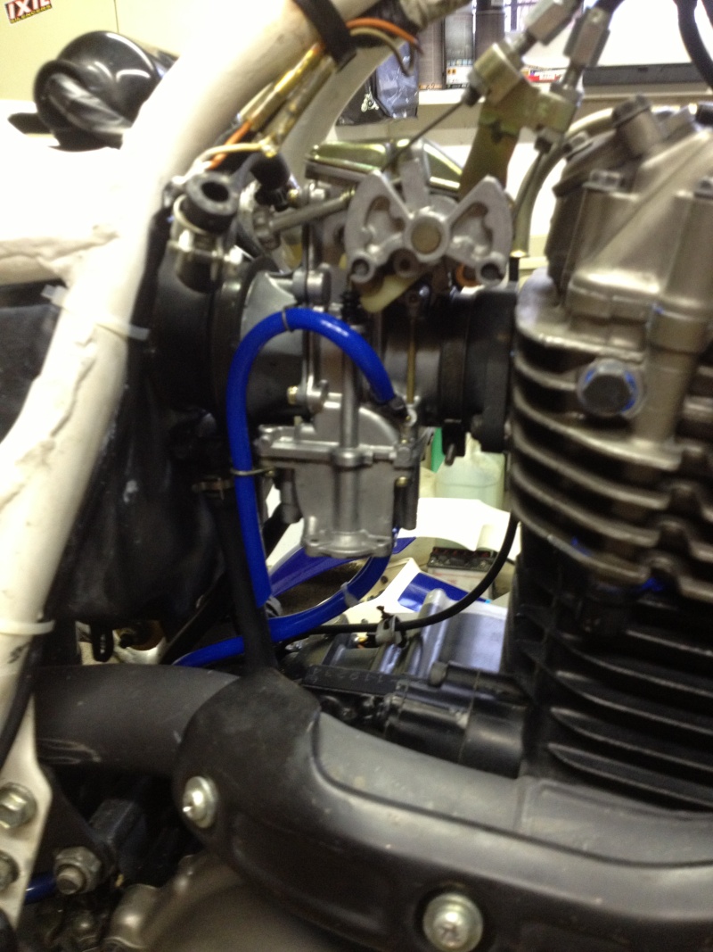

on met tout a nu et on regarde se qui manque
demontage, graissage, remontage, nettoyage
petite durite jacki mais jolie ^^
on attaque le moteur
au programme
embrayage + ressort renforcé
chaine de distri
vidange filtre
jeux au soupape
et supprimer le bleu de la pate de joint bien degeux Sick

en attendant les pieces on cherche chez les potes et on déniche des tresorts
une jolie roue en 17 en 4.25 parfaite pour ma dr
on negosie et on repart 2.3 bière en moin les bras chargée
on rentre, on bricole, on tape,lime,ecarte le bras osc et sa rentre !!!
la question du jours
je garde le disque ou je rayonne sur le moyeu tambour ?
reponse
ouai bof le disque et trop petit
les joints son pourris
on va à la casse moto du bled on repart plus leger de 30 euros
avec un kit joint neuf et un disque de la bonne taille
on rentre on installe, et on attaque le support du maitre cylindre
on coupe,meule,peint,perce et voila ces jolie beau
la suite au prochain épisode

Message  repier67 le Ven 30 Aoû 2013 - 21:17
petit up !!
syteme de frein ar purgé et operationel
pedale de frein souder et peinte
demontage du bras osc pour soudure de la pate de bridage du frein,sablage et peinture
demontage complet de la roue nettoyage de CHAQUE rayons (ces tres long:| ) polisage de la jante et pneu bridge bt 23 presque neuf

Message  repier67 le Lun 2 Sep 2013 - 11:28
Matxtraid a écrit:Oui après un investissement en temps et pièce , le moteur sera cassé . T a regardé a la chaîne de distribution ?
je comprend pas question
sur la dr oui la distri et neuve ainsi que la culasse qui à était refaite
merci à tous sa fait plaisir Smile
