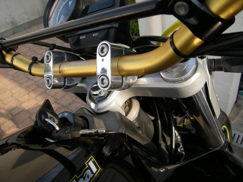

Avec le temps pourri que j'ai eu hier, pas moyen de faire de la moto pour le plaisir, je me suis donc attaqué au polissage de mes pontets de guidon.
Ma moto ayant passé un certain temps en bord de mer, les pontets était tout terne et piqué par l'oxydation.
J'ai donc commencé avec du miror, mais la rien toujours aussi piqué mais un peut moins terne, le résultat ne me convenant pas je décide de sortir les grands moyen. Touret sortie, disque de feutrine monté, je commence par des zones peut visible et la surprise Surprised ça brille, comme neuf, je me vois même dedans. J'ai continué sur les deux pontets et le résultat et vraiment agréable à voir plutôt que le terne et piqué d'avant.
Une petite photo pour voir la différence entre avant/après :
C'est pas grand chose mais une fois monté sur la moto c'est tout de suite plus propre.

Voici comment j'ai procédé pour le polissage.
Tout d'abord le matériel :
- Un touret ou polisseuse pro voir même une perceuse monté sur un étau
- Un kit de polissage avec un disque en feutre et un disque en coton pour la finition
- De la pâte à polir pour matériaux non ferreux, chrome, nickel et cuivre (de mémoire)
-Dégraissant,  du type essence F
- Et pour finir de la minutie, avec un soupçon de patience
Voici le touret monté avec les deux disques
On a le disque en feutre à droite et le disque en coton à gauche.
Pour commencer on va dégraisser la pièce à polir avec l'essence F ou dégraissant frein. Après il faut appliquer la pâte à polir sur le disque en feutre (pas sur celui en coton hein Smile ).
Ensuite la grosse partie commence, approcher la pièce du disque en feutre pour parcourir toute la pièce. Essuyer grossièrement avec un chiffon en coton (perso mes vieux T-shirt Very Happy ) pour enlever le plus gros du résidu de pâte puis passer au disque en coton. Il va enlever le reste des résidus de pâte et va donner l'aspect brillant à la pièce.
Pour finir avec un autre chiffon en coton (propre) on essuie toute les traces de doigt sale et on admire le travail réalisé. Si il ne convient pas à vos attente, retour à la case départ et on recommence le tout.
Voili voilou pour la méthode employée j'espère que vous comprendrez, si jamais je n'ai pas été assez clair ou pour plus d'info ou de conseil, faite moi signe ce serra avec plaisir que je vous répondrais.
Pour finir une petite photo une fois monté.
Pour ma part compte tenue que je possède déjà tout le matériel ce ne ma rien coûté, mais si vous voulez acheter le matériel il faut compter entre 10 et 20€ sans le touret bien sure, pour un touret de base comme le mien c'est moins de 20€ chez brico dépot (http://www.bricodepot.fr/orleans-saran/touret-a-meuler-150-w/prod6033/)
Bon polissage à toutes et à tous Smile
