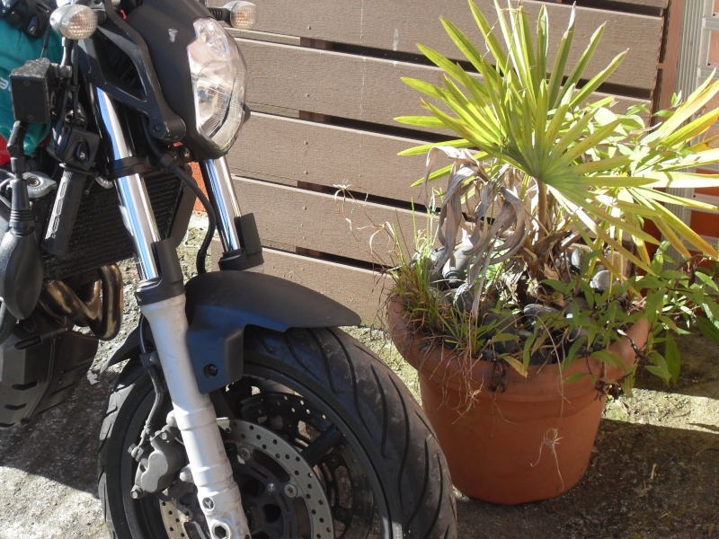

Re: garde boue avant
Message  mt-fan le Ven 25 Juil 2014 - 18:05
Après pas mal d'attente, voici les photos du garde boue (il y a aussi les photos de l'échappement dans le poste qui va bien). Ne soyez pas avare en commentaires!

Message  mt-fan le Sam 26 Juil 2014 - 9:09
Il n'est pas plus court, j'ai juste "échancré" les flancs en superposant le garde boue de gsxr 1000, j'ai tracé au crayon puis avec une fraise j'ai suivi le tracé extérieur. La finition se fait en ébavurant au cutter et au papier de verre fin, à votre tour maintenant Wink

Message  Matxtraid le Sam 26 Juil 2014 - 15:39
mt-fan a écrit:Il n'est pas plus court, j'ai juste "échancré" les flancs en superposant le garde boue de gsxr 1000, j'ai tracé au crayon puis avec une fraise j'ai suivi le tracé extérieur. La finition se fait en ébavurant au cutter et au papier de verre fin, à votre tour maintenant Wink
Oui bon ..je trouve qu il est pas assez long a l arrière ...cela salit la sortie des collecteurs ...terre et chaleur pas bon ménage ensemble
