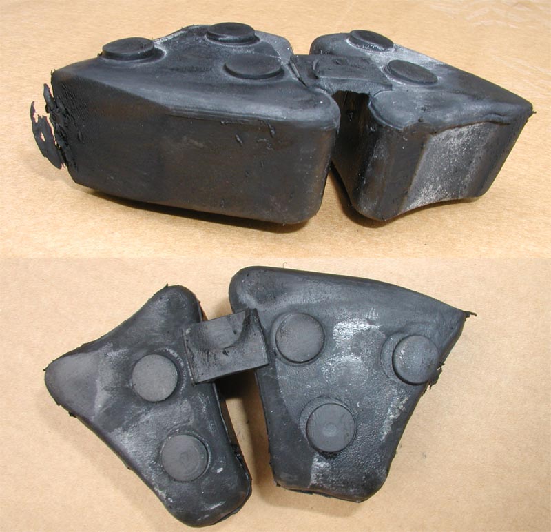

Après le petit entretien qui va bien (Kit chaine...), je ressens toujours à très basse vitesse quelques à-coups, genre (petit) point dur sur la chaine, je me demande si ça ne viendrais pas des amortisseurs de couple (il y en a 4 entre le porte couronne et la roue)?

Elle a combien de kilomètres ta moto ? La mienne en avait 12.000 quand je les ai remplacés et ils étaient HS !

Je sais pas combien ils ont, mais bon si tu avais les mêmes symptômes que moi ils doivent être HS. Je voulais avoir un avis avant de lacher 40€ dans le bout de caoutchouc. Sur une autre brêle j'avais prolongé leur durée de vie en les entourant avec des bouts de chambre à air.

Il y en a bien 4 mais ce sont des doubles, ils sont reliés par un petit bout de caoutchouc... on peut dire 8 si on veut Very Happy
Pour le remplacement c'est super facile, déposer la roue arrière et tirer sur la couronne dentée. les caoutchoucs sont juste derrière et se changent sans outil

Ça te fais des à coups dans la transmission, à la reprise des gaz ou a faible vitesse! Je vais pas tarder a changer les miens

Moi aussi j'avais des à coups dans la transmission , je les ai remplacés ce week end , plus aucun à coups.
Matériel : clés 10 et 12 plate et cliquet avec douille de 22
Desserrer l'écrou de 22 avant de mettre votre moto sur béquille
Mettre la béquille d'atelier
Desserrer les écrous pour détendre la chaine , a l'aide de vos clés de 10 et de 12
Pousser la roue vers l'avant et sortir la chaine
Finir de dévisser l'écrou de 22 et sortir l'axe de roue (bien repérer le sens des cales de chaque cotés de la roue)
Et la roue est sortie
Tirer sur le porte couronne
Les vieux amortisseurs de couple
Mise en place des neufs
Nettoyage de la couronne
Et on remonte le tout (j'ai du mettre un peu de graisse pour faire rentrer le porte couronne)
On positionne la roue, les cales dans le bon sens, on repose la chaine
Remettre l'axe de roue (avec de la graisse), et resserrer le tout (pas comme un taré)
Une clé dynamométrique est préférable pour les couples de serrage! je n'en avais pas sous la main.

Par contre quand j'ai sorti le porte couronne (voir photo 7 ) il y avait pas mal de graisse de chaîne , elle semble s'être accumulé à cet endroit au fil du temps .
Je pense donc que, comparer à ce qu il il avait au démontage, ce n'est pas le peu de graisse que j'ai mis qui vas aller me bouffé les amortisseurs de couple. Enfin j'espère! thinking
