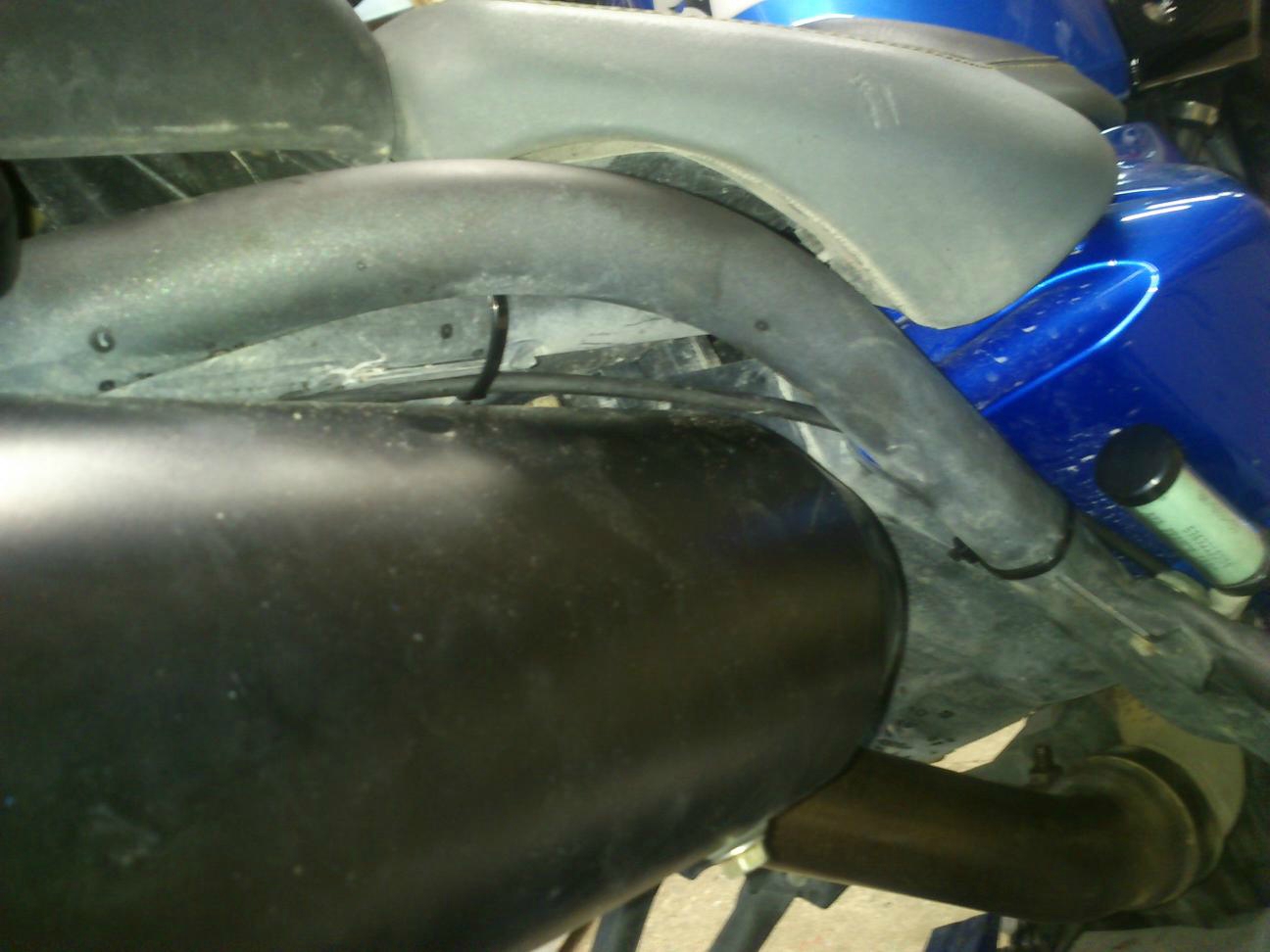

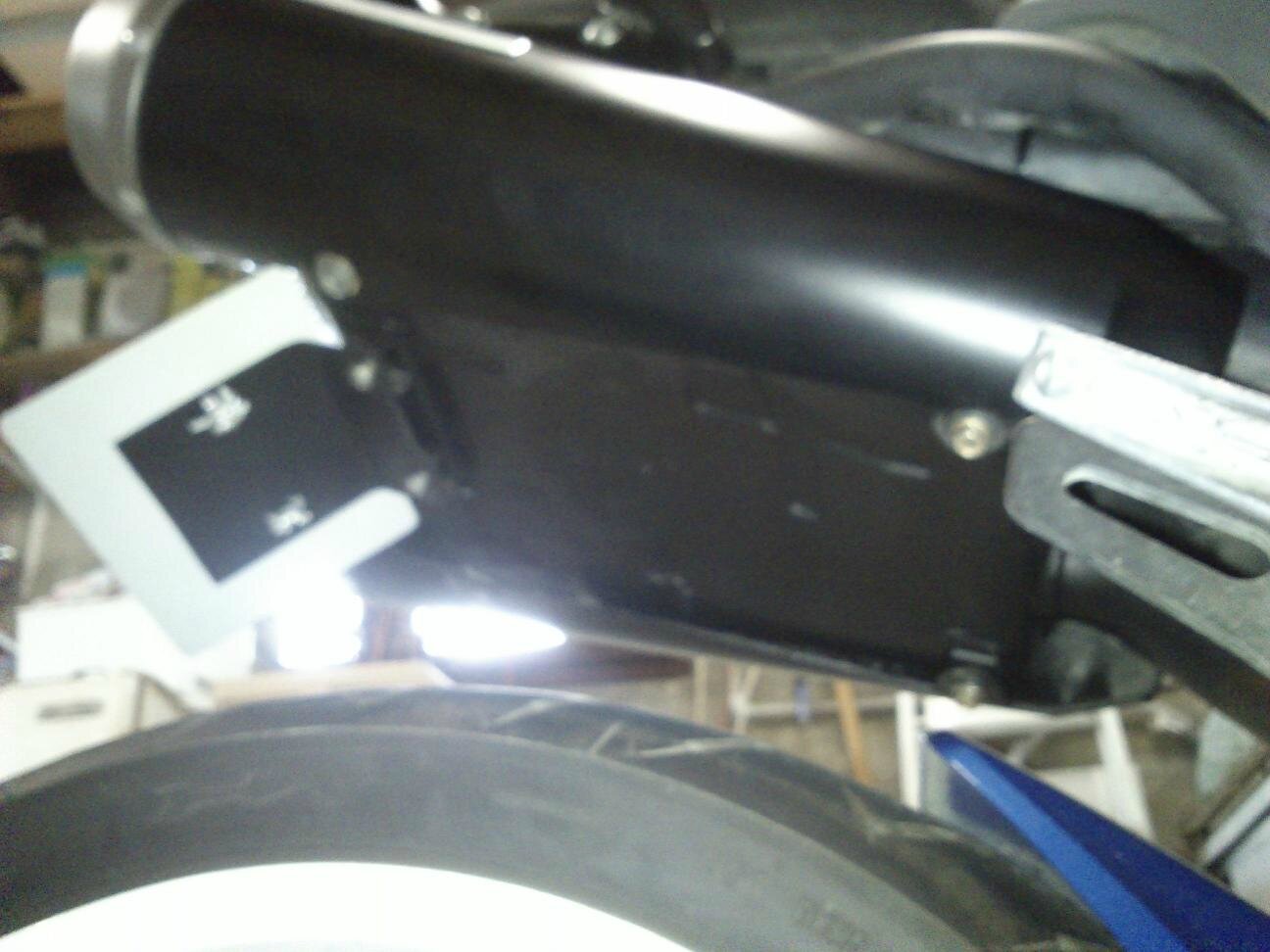

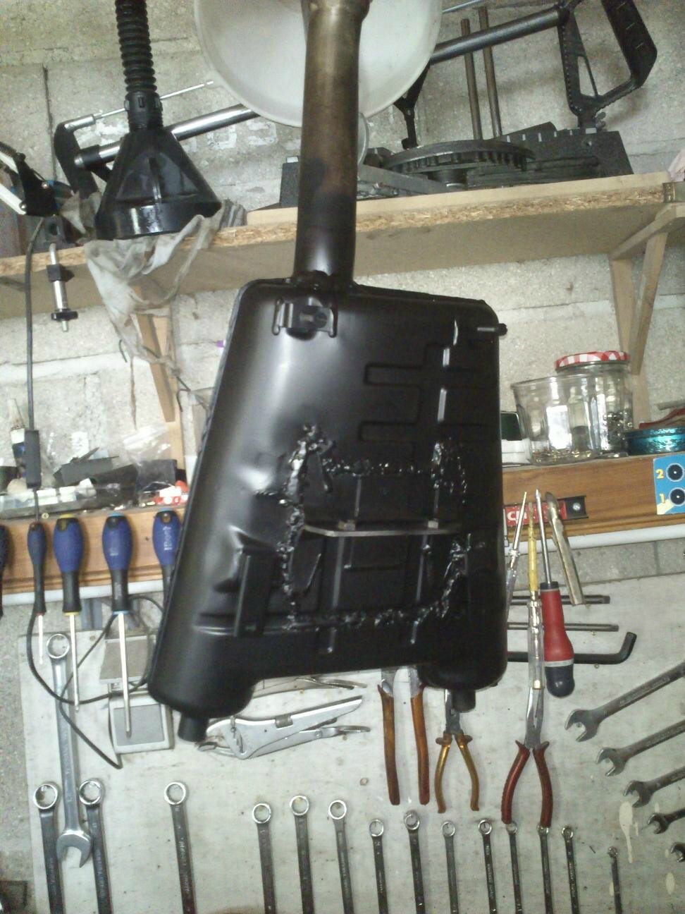

Bon voilà j'ai retrouvé mes photos, mais yen a pas beaucoup finalement...
Quand j'ai acheté mon MT le support de plaque tenait avec du fil de fer et la selle s'ouvrait grâce à un second fil de fer relié "à l'arrache" au petit câble d'ouverture de selle. J'ai vite fait de virer tout ça et de refaire le tout à mon goût !
Pour commencer j'ai refait un support de plaque "maison" avec un nouveau feu à leds, de nouveaux clignotants et une plaque d'inox donnée par un copain. Coupée, pliée et percée pour accueillir le nouveau feu, une fois fait il n'y a pas plus résistant que l'inox. (au passage j'en ai profité pour ouvrir la gamelle qui avait une chicane de cassée et la repeindre en noir haute T°)
Pour l'ouverture de selle j'ai pris tout simplement un câble de frein de vélo avec une gaine plastique semi-rigide (tout en pvc, pas de gaine en métal recouvert de caoutchouc). J'ai installé le bout rond du câble dans le système d'ouverture de la selle et j'ai passé le câble côté droit de la moto le long du cadre, passant juste au dessus du silencieux et redescendant jusqu'à la fixation de la platine support cale-pied passager.
Là j'ai mis un arrêtoir de gaine (de vélo toujours) sur le câble, puis fait glisser la gaine jusqu'à ce qu'elle fasse contact au niveau du mécanisme d'ouverture de selle. Après ça j'ai mis un second arrêtoir de gaine, puis fait une petite patte métallique pour la fixer avec une des vis de la platine de cale-pied. Bref, en fait rien de sorcier ! Pour finir, j'ai placé un arrêtoir de câble qui se visse et un petit embout serti afin d'éviter que le câble s’effiloche (comme sur un vélo quoi)
Au final, la selle s'ouvre en tirant sur le câble au niveau du cale pied arrière droit. c'est un système super simple qui fonctionne bien et qui est invisible ou presque.
Voilà j'espère que ça t'aidera Wink

A super t'es photos sava bien m'aider en plus tout le matos je l'ai déja !! Ton système est simple est rapide en plus !! Sinon j'adore ton support de plaque, étant étudiant en chaudronnerie j'ai tout ce qui faut pour en faire un simpa je pense me lancer du coup ...
Sur ce je me lance dans la semaine pour l'ouverture du coffre c'est sûr et je mettrai des petite photos sur le résultat . j'espère que ce poste pourra aider d'autre Mtiste ! tongue
