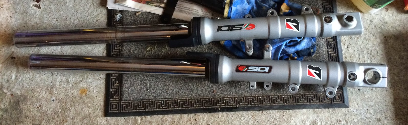

Une petite photo de la fourche, un petit coup de propre sur les plongeurs et les fourreaux avant le remontage.

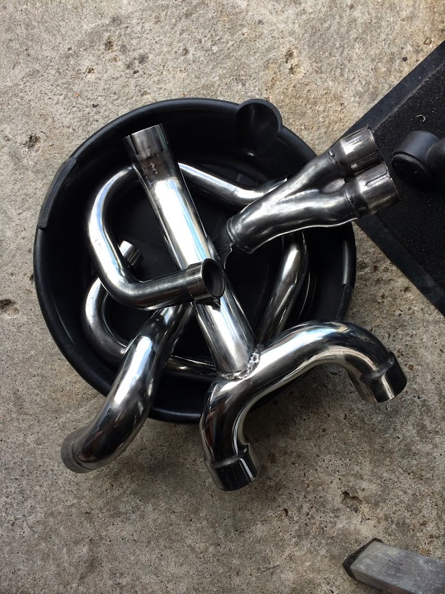

Et pour la dernière spécial pour Matxtraid. Mon polissage d’échappement  Smile . Au vues de ce quoi je suis parti, je suis plutôt content de moi même si il reste encore des imperfections et des traces de sa vie en air marin.
