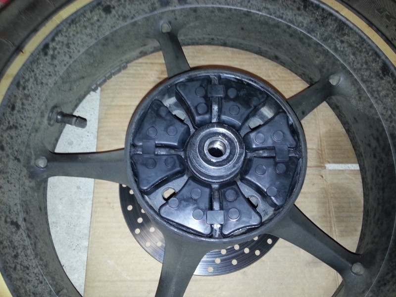

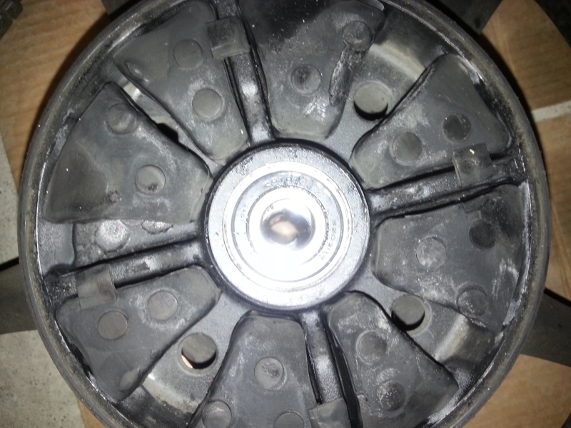

Les vieux amortisseurs de couple
Mise en place des neufs
Nettoyage de la couronne
Et on remonte le tout . j'ai du mettre un peu de graisse ( vaseline ou silicone . Merci Marech ) pour faire rentrer le porte couronne
