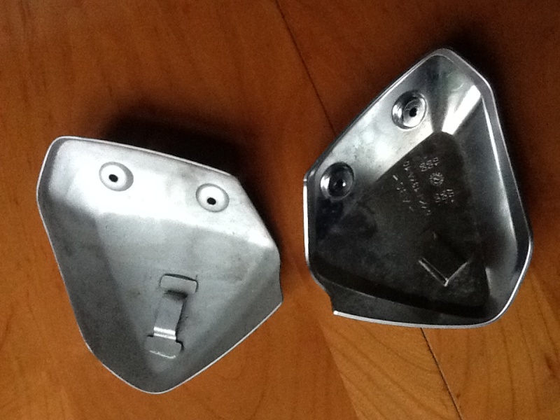

Suite à l'achat de ma MT ce week end, je souhaite faire quelques modifications dessus. L'ancien propriétaire avait remplacé les écopes d'origines (bleu) avec celle en carbone.
Je souhaiterais remettre celle d'origine mais ce qui est bizarre c'est que le support d'ecope de Yamaha n'a pas les boulons intégré au support contrairement au support des écopes carbone. Une fois le "fixe support" fixé sur le réservoir il est très compliqué de glisser ces doigts derrière pour tenir un boulon et fixer les écopes...
Avez vous une idée de comment faire ?
Autre petit soucis, le maitre cylindre du frein avant m’empêche de fixer les proteges mains d'origine, est-ce normal ?
Merci d'avance de votre aide Smile

Pour fixer les écopes d'origine tu dois avoir un écrou pince qui vient se positionner sur le support.
Les écrous pince (numéro 21 sur le schéma viennent se placer sur la pièce 20, une fois misent en place les pinces doivent tenir, si elles ne tiennent pas tu peux les resserrer avant de les mettre en place.
Après il suffit de faire glisser l'avant de l'écope dans l'encoche et venir serrer les deux vis 14.
J'espère que c'est clair, et que tu réussira le montage de tes écopes.

Je pensais bien qu'il me manquait des pièces et en effet je n'ai pas ces écrou n°21 je vais essayer d'aller en chercher mais je ne sais pas où.. Soit Dafy moto soit à un concessionnaire Yamaha.
Je te tiendrai au courant et posterai une photo une fois fait Smile

Pour les écrous j'ai du les changer au tout début quand j'ai eu la moto (problème de rouille, obligé de les couper pour démonter les écopes), je les avais commandé directement chez un distributeur Yamaha.
Voici la référence et le tarif (pièce) : 47X217360100 ECROU, PLAQUE 7,20 €
Voici un lien très pratique pour commander ou juste pour consulter les tarifs : http://www.gofast-yamaha.fr/catalogue/vues_eclatees/motos/2006/5yk1010b/

Vérifie les écopes d origine que tu veux mettre . Il y en a deux types : 1 en alu brossé et 1 en plastique abs imitation

Non ...mais vu mon expérience de chute avec le Mt , les écopes en texalium sont plus efficaces . Meilleur refroidissement et protection du radiateur
