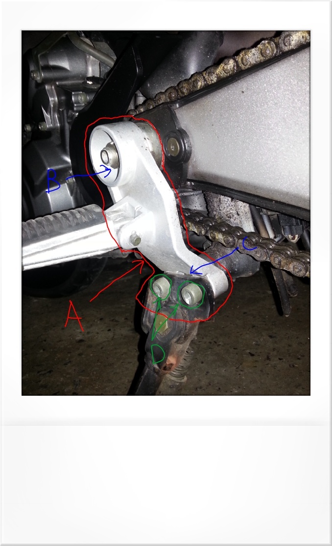

Ben voilà je voudrais changer le kit chaine a la mt et le truc c'est que... j'ai jamais fait ça. Cela n'a pas l'air compliquer mais j'ai une question
Je pense prendre une chaine fermée (normalement plus fiable)
Alors si j'enlève les 2 vis D (vert) qui maintiennent la béquille je devrais pouvoir accéder a l'écrou C (bleu), le dévisser et enlever l'écrou B (bleu). Je pourrais alors sortir la platine A (rouge).
Je devrais donc pouvoir enlever cette vieille chaine mettre la nouvelle sans toucher au bras oscillant!?
Ou alors j'ai vraiment pas bien regarder...
Vous en pensez quoi? Vous avez déjà fait ca?
Merci bien

et c'est pas tout tu devras te munir d'une clé BTR de 6 pour démonter le cache pignon (regarde sur le forum en fin de page http://mt03.discutfree.com/t67-nettoyage-carter-de-pignon-de-sorti-de-boite)
tu accède au pignon par contre pour enlever ET remettre ta nouvelle chaine tu va devoir détendre ta chaine puis la retendre ET l'aligner correctement et pour sa l'idéal c'est une béquille d'atelier.

Je t'ai sorti et scanné (le manuel est protégé) le changement du kit chaine conseillé par Yamaha aux mécanos.
1fichier.com /
Apparemment il faut déposer le bras oscillant..
La vue éclatée est pas mal pour bien prendre en compte toutes les pièces à sortir, n'hésite pas à nous faire un tuto photo si tu le tente.

Oui comme le xt pour bien faire il faut enlever le bras oscillant . Je te déconseille une chaîne rapide , c est pas assez solide pour le couple du moteur . Pour le xt a bras acier , si la chaîne pète tu peux foutre ton bras en l air en roulant et il faut le remplacer .Pour le Mt le bras est vraiment plus solide

Alors je préfère démonter le bras oscillant, je pourrais nettoyer toutes la crasse qu'il y a la dessous et en même temps contrôler les roulements du bras et les graisser si besoin.
Je vais commander le kit en fin de semaine prochaine et l'installer dans la foulée. Je ferais des photos.

Juste pour apporter ma contribution, j'ai changé ma chaine comme l'a indiqué prosper :
prosper a écrit:Alors si j'enlève les 2 vis D (vert) qui maintiennent la béquille je devrais pouvoir accéder a l'écrou C (bleu), le dévisser et enlever l'écrou B (bleu). Je pourrais alors sortir la platine A (rouge).
Aucun problème. Pas besoin de démonter le bras oscillant.
Il faut juste prévoir une clef à choc c'est nettement plus facile pour démonter le pignon de sortie de boite et l’écrou du bras oscillant.
La douille pour le pignon de sortie de boite c'est du 32mm.
Perso j'ai acheté un clef à choc électrique (60 euro) 1010W sa dépote suffisamment.
+ Kit chaine 130 euro "AFAM Super renforcé"
En moins d'1 heure c’était fait avec une chaine déjà sertie.  Smile

Message  diabolo38 le Jeu 10 Juil 2014 - 22:38
pas besoin de clef a choc  pour sortir un psb suffit de le deblocer l'ecrou avant d'enlever la chaine
moto au sol un pied qui bloc la jante via un rayon et hop ca se dessert ... faut pas oublier d'aplatir la rondelle qui empêche le desserrage

aaaah j'allais demander pourquoi vous dites qu'il faut enlever le bras oscillant
ça m'étonnait ! Evil or Very Mad
je compte changer le kit chaine prochainement et effectivement je m'inquiétais de vos propos, je pourrais donc bien le faire à la maison
PS : à deux c'est mieux ! si si I love you heuuuuu Cow
surtout pour le remontage de la route dans le bras, l'un porte, l'autre passe l'axe
mais je ne sais pas comment trouver une chaine fermée d'usine ? Rolling Eyes

J'me suis aussi amuser à faire la manip' pour faire un peu de nettoyage et contôles de quelques pièces au passages.
Et à ma grande surprise, la fameuse pièce A, est fissurée à l'arrière au niveau de la béquille...
--> Pièce n°10 sur la photo (89 euros sur le site gofast-yamaha)
Je l'ai laissée à un ami pour qu'il tente de corriger cette fissure, mais sachant que c'est de l'alpax, la tâche s'annonce délicate.
J'ai fait frotter une fois la béquille, alors est-ce que sa aurais suffit à fissuré la pièce, sa m'étonnerais  Rolling Eyes
Tout ça pour vous prévenir de contrôler cette pièce Wink
